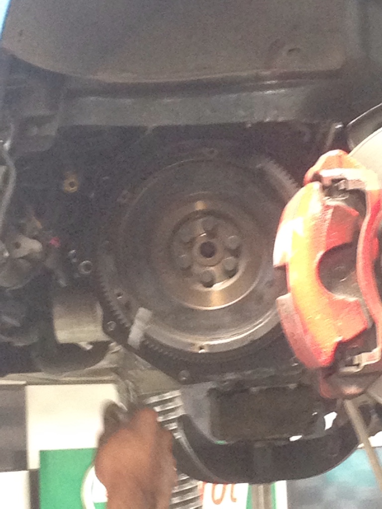

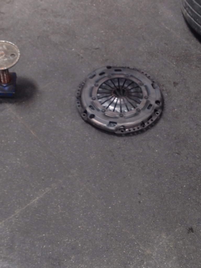

arkadaşlar , herkese iyi bayramlar kazasız belasız yolculuklar dilerim. Biz de Bayram vesilesiyle Ankara'dan memlekete doğru yola çıktık, arabayı acemi bir arkadaşım kullanıyordu. Arabam 44.000 km de, düz vites benzinli 1.4 TSİ 2014 model golf. Bu acemi arkadaş dur kalk trafikte yaklaşık iki saat (30 km gidebildik) kullandı arabayı. Arabadan kokular gelmeye başladı ve bir yerde arabanın vitesi geçmedi sağa çektik durduk. Kaputu kaldırdık dumanlar çıkıyordu ve müthiş bir koku geliyordu. Kokudan baskı balata olduğunu anladık nihaye. Hemen tamircimi aradım. O da debriyaj baskı balata yediğini söyledi hemen arabanın. Kasko hizmetinden faydalanarak , arabayı çekiciyle Ankara'da yetkili volswagen servisine çektirdik. Onlar da aynı şeyi söylediler ve tam 3.0000 TL istediler. (Eğer volan zarar görmediyse). Ve baskı balata değişim işinin 1 gün süreceğini arife günü bu işi yapmayacaklarını,1 hafta arabanın serviste yatacağını söylediler. Neyse apar topar ordan çektirdik arabayı özel tanıdık servise. 800 TL ye (580 içinden çıkan orjinal baskı balata sachs marka + 200 işçilik) 2 saat içinde şanzımanı söküp Balatayı değiştirip topladılar arabayı. Ve şuan memleketteyiz:) başına gelen arkadasım olursa lütfen bu tecrübemden faydalansın. Bu arada düz vites kullanan arkadaşlar lütfen dur kalk trafikte ayağınızı debriyajdan çekin , yarım debriyaj basarak gitmeyin. Herkese kazasız belasız sürüşler.
