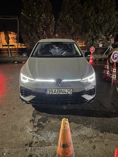

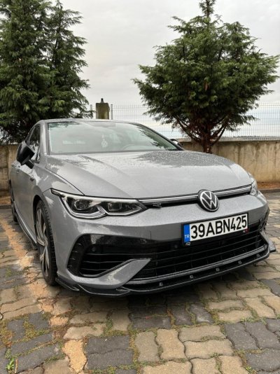

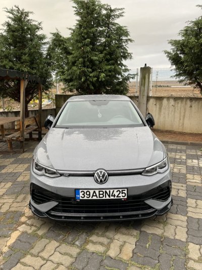

Selamlar arkadaşlar,
Yeni retrofit eklememiz güncellememiz ile devam. Bu süreçte teknik, tedarik ve psikolojik olarak :D destek olan, @tevfik_10 , @metinkar , @yavuzbattal çok teşekkür ediyorum 🙏🏻 tek başıma halledeceğim bir durum değildi :)
Ender elektronik Metin Bey kodlama için teşekkür ediyorum.
Ayrıca, Marmaravagcom Ulukan’a bu zamana kadar yaptığımız tüm eklemeler için ve şunu yapar mıyız, bunu nasıl yaparız gibi sorduğum tüm sorulara sabırla cevap verdiği ve çözüm odaklı olduğu için çok teşekkür ediyorum :) Farların kodlama sürecinde de onca işinin arasında bağlantı, kablolama, tesisat, kodlama vb. çok desteği oldu sağolsun. :)
Led performance farlarımızı ekledik.
İmpression araçlarda bunun için gerekli ek parçalar mevcut. Daha önce Metin abi nelerin gerekli olduğunu belirtmişti (yükseklik sensörü, far anahtarı) buna ek olarak tam olarak emin olmasam da sanırım yağmur sensörü de gerekiyor impression araçlarda. Benim araca eklendi. Düşünen arkadaş varsa bilgisi olsun.
Gözümde aracın dışı benim için tamamdır. Fotoğrafları salıyorum, hava kötüydü bir iki foto olsun,

Far çok değiştiriyor aracı vallahi çok güzel oldu aracın...
Bizim işlerde sabır çok önemli umutszluk yok, çünkü bir işin olmama ihtimali yok yok...
Retrofit denen şey kafadaki oluşturulan amacın teknikte hayata geçmesi. Bazen aksaklıklar çıkabiliyor, numaralar tutmuyor, kodlamalar uymuyor, yada bütçen izin vermiyor, Bu sebep planlanan her şey bir risk. Hanımla papaz olman ve kendini anlatamaman cabası. (Bu yazdıklarımın hepsi bağımlılık yapıyor... :) )
Çok güzel oldu aracın, maşallah güle güle kullan. Aracına yaptıkların güzel ama hala eksikleri vaaaaar............

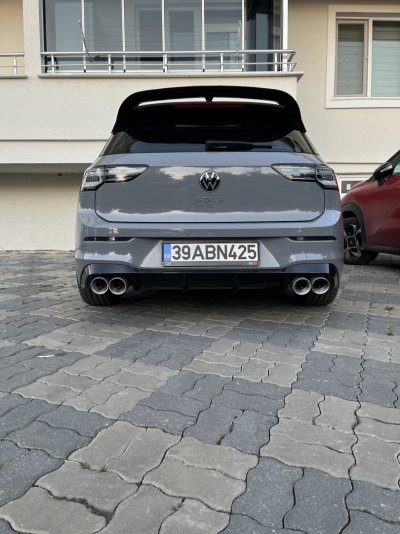

@Gökhan39 bunları yeni yaptırdın değilmi aktif mi yoksa pasif mi güzel durmuş senin badykitten yapabilirim belki:)
Ekli dosyayı görüntüle 78632
Herkese çok teşekkürler yorumlar için, farlar gerçekten çok değiştirdi aracın duruşunu :)
Abi bunlar aktif değil. Difüzörle gelen krom plastik kafa bunlar aslında. Ben zımpara ile soyup, sıralı 4 lü delikleri matkapla tek tek biraz büyüttüm (her kafada 36 tane vardı sanırım :) ) sonra çapakları temizledim. Griye boyadım. Jant boyası olarak geçen gri. Üzerine piano black detaylar verdim. Böyle daha gerçekçi gözüktü. Düşünürsen sana da yaparız aynı şekilde :) yakından foto çekipte atarım sana.
Tmm yolla bana özelden birde R dönüşümde arka tampon değişmiyor değilmi sadece difüzör...
Evet abi arkada sadece difüzör değişiyor. Aktif çıkışlı egsoz kafası yapmak istersen tamponu kesmeleri traşlamaları gerekiyor. Ben bu şekilde yaptım bence güzel oldu :) çekip atacağım sana da
Aslında gerçek R arka tampon farklı sadece difüzor farklı değil. Burada biri paylaşmıştı orijinal ile sonradan difüzor değişimi arasındaki farkı. Gerçek R tampon daha dışarı çıkıntılı kaslı duruyor.
Evet sağ ve sol alt tarafta yanlara uzanan çıkıntı R tamponda daha da dışa doğru çıkık. Ama bunun için bence komple tampon değiştirmeye gerek yok bu şekilde de gayet iş görüyor:)
