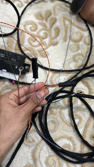

Arkadaşlar şunlar nerenin 😁 bu plastik ici bos soketler neresi icin kullanilacak ? Hic bi yerde cevabini bulamadim. 🥹AA1662A2-D272-473B-A590-60504BB67053.jpeg
Arkadaşlar şunlar nerenin 😁 bu plastik ici bos soketler neresi icin kullanilacak ? Hic bi yerde cevabini bulamadim. 🥹Ekli dosyayı görüntüle 74104
Araştirmalarima göre;
1.turuncu olan iki kablo kadranin soketine ek yapılacak
2. Kahverengi ucunda yuvarlak olan şase
3. Gri olan rcd330 un arkasindaki sokete ek yapılacak sanirim.. (emin değilim bilgi verebilirseniz harika olur)
4. Yeşil siyahlı kablo nereye girecek hiç bir bilgi bulamadim.
1) Turucu soket gateway 8 ve 18 numara
2) Gri olan star stop butonu 2 numara(tuşun beyaz ışığı için)
3) Yeşil siyah +12v
4) Gnd (şase)
Yesil siyah sigortaya kutusuna gidecek
Kahverengi sase kablosu
Gri emin degilim
Turuncu twist kablo can hattina gidecek
O gordugunuz siyah konektorler bir yerlerden ek alabilmeniz icin konulmus. İlla kullanmak zorunda değilsiniz. Ama kullanirsaniz uçtaki pinler uyarsa kablo vs kesmenize gerek kalmaz

Hocam griyi nereden alacağim? Star stop dugmesinin soketinden mi? Bide rcd330 ekrana bişey giricek miyiz?
Yeşil siyah 12v nereden alacağzi?
Gri emin degilim
Sigorta kutusundan nereden 12v almamiz gerek acaba
