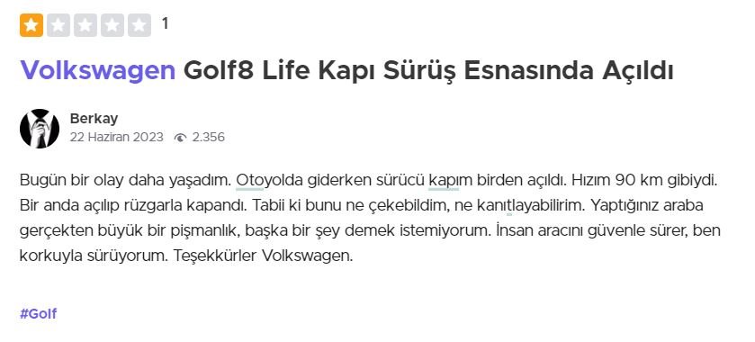

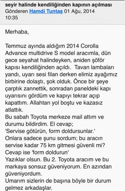

Yolun bozuk kısmından geçerken o anda oldu, (ki şiddetli bir sarsıntı değil), yaşanan sarsıntıdan hemen sonra kapı açık vs vs uyarıları. Şikayet var sitesinde de bir kişinin başına gelmiş onun da kapısı 90 km otobanda seyir halindeyken açılmış...golf kapı.JPG
Geçmiş olsun...

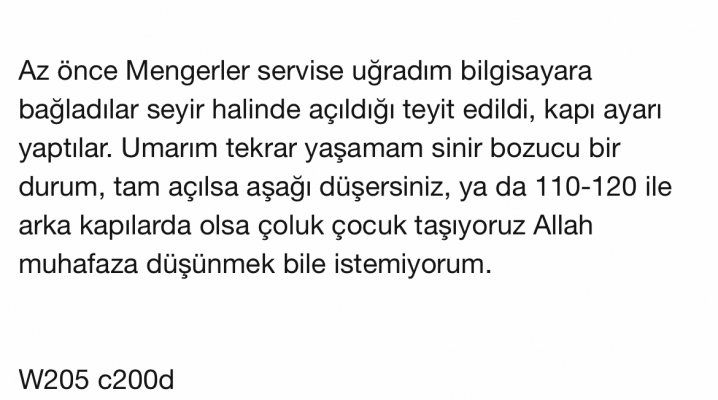

Bende ilk kez duydum ve şuan internetten bakıyorum bu durum her araçta olan bir durum gibi görünüyor mersedeste beyinden hatayı görmüşler cihaza bağlayınca kapı ayarı yapmışlar...

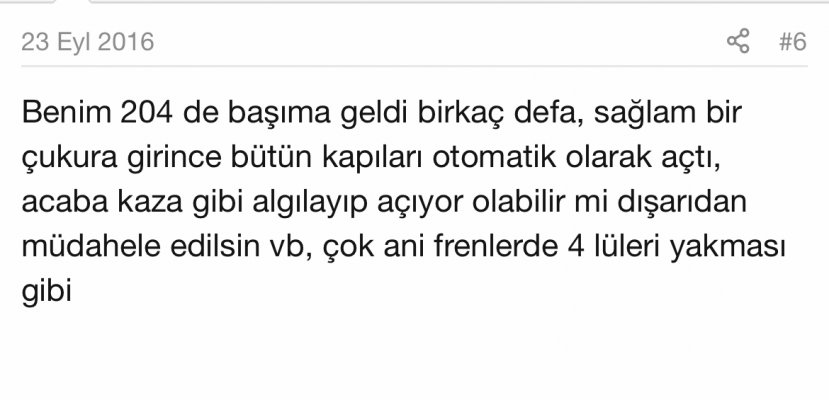

Genelde çukur vs sert olursa sanki araç güvrnlik gereği kapıları açıyor havası var dışarıdan müdahale için...
Örnek Yıl 2018 Alıntıdır...

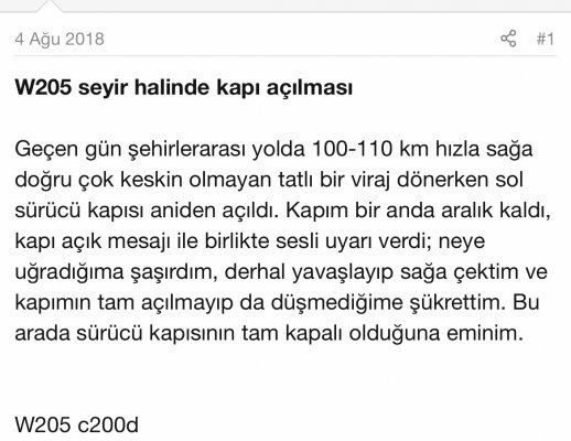

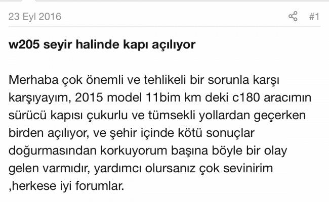

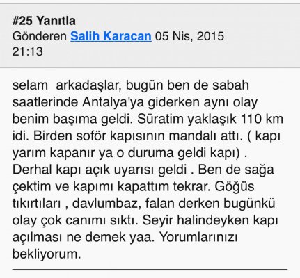

Yıl 2016
Yıl 2014
Yıl 2015
Yolun bozuk kısmından geçerken o anda oldu, (ki şiddetli bir sarsıntı değil), yaşanan sarsıntıdan hemen sonra kapı açık vs vs uyarıları. Şikayet var sitesinde de bir kişinin başına gelmiş onun da kapısı 90 km otobanda seyir halindeyken açılmış...Ekli dosyayı görüntüle 74479
