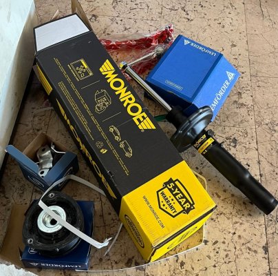

Dün Aracı rotçuya götürdüm, alınca yolda çocuklar gibi şendim :)
Değişenler Zrotlar (FEBİ)
Amortisör takozları ( Lemforder)
viraj demiri orta lastikleri
birde sağ amortisör.
arabada şuan ne gıcırtı kaldı ne bi takırtı.
ne zamandır buna maruz kaldığımı unuttum valla, sanki başkasının yeni aracına bindim. Maşallah şuan çok iyi oldu.
başkasının işine yarar fikir verir sonuçlar.

salıncaklardaki lastikleri değişmeniz yeterliydi şayet ses benim yaşadığım sorun gibiyse ben çözdüm çok memnunum
