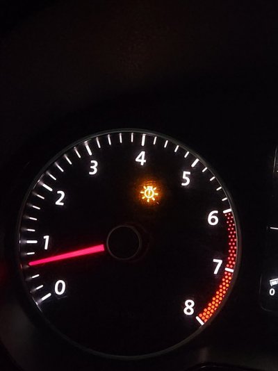

Merhabalar herkese iyi bayramlar. Polo 6R aracıma replika gti far taktım ve ampul arızası yandı. Bunun kodlamasında yardımcı olabilecek var mı arkadaşımda obdeleven var kodu verebilecek varsa yapabilirim. Şimdiden teşekkürler.
Vag can pro ile olur.Vag helper kullanılarak yapılabilir.Belli bir kodu yok parametlerde değişiklik yapılması gerekiyor
09 - coding - byte 19 bit 4 ve bit 6 aktif
Cevap yazanlara teşekkürler, arızayı söndüremeden araç perte çıkacak duruma geldi maalesef :(
Pq35 bcm ise byte'lar ile çok oynamamak en iyisi :) can emilatör kullanın
Dediğim gibi vag can pro kablosuyla vag helper programı üzerinde parametre ayarı yapılarak çözülür.PQ35 platforma sahip seat leon aracımda çamurluk sinyalleri,gündüz farları,amerikan parklar ve sis farlarını led yapmıştım.Arıza ışıklarını söndürmüştüm.Araçta ampül çıkışlarının şeması var.İstediğin ampülü aktif yada deaktif yapabilirsin.Biraz bilgi gerektiriyor.Vag com gibi basit değil.
MQB platforma sahip 2013-2020 arası araçlarda vag com daha çok kullanılır.Sadece hareket halinde video oynatma bu platformda lisanslı vag can pro ile oluyor.
