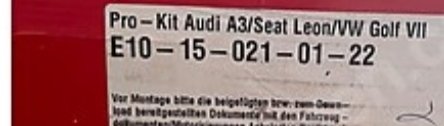

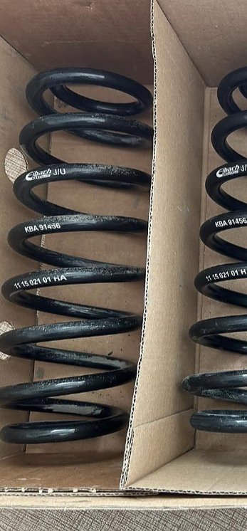

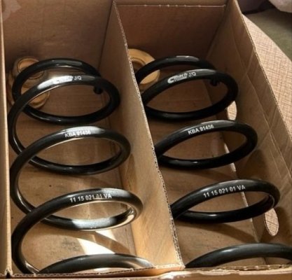

e10 15 021 01 22 kodlu aibach
Golf 7 dizelden çıkma yay aracıma uyarmı
Aracım 1.4tsi golf 7

Uyumludur. 1.6 tdi ile 1.4 tsi'ye uygun olan yay model kodları aynı

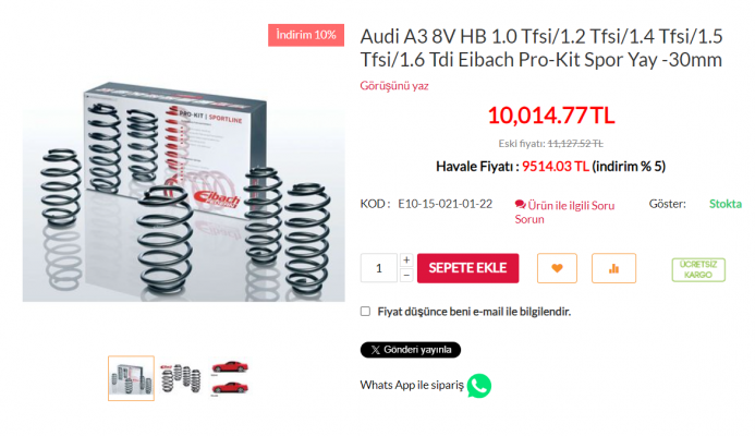

Bende anlamış değilim bağımsız süspansiyon farklı demelerinin sebebini . Ama içiniz rahat olsun uyum konusunda bir problem yaşamazsınız .. Şimdi bir görsel paylaşacağım orada da görebilirsiniz . Hem 1.6 tdi hem 1.4 tsi uyumlu ve parça kodu aynı.
Bu bağımsız/torsiyon karmaşasından geçmişte mağdur olmuştum bu arada . 1.0 Tsi torsiyondan 1.5 tsi bağımsıza geçtiğimde yay uymaz demişlerdi gidip boş yere 1.5 tsi için olan yayı aldım parça kodları dahil aynı geldi..

Zaten alacağınız yay benzinli araç yayı. Satan kişi yanlış yay kullanmış. O yay dizel araç için değildir.
Golf 7 de 1400 kg altındaki araçlar aynı yayı kullanır. 1400 kg üzerindeki araçlar farklı yay kullanır.
Benzinli Golf 7 1.0 - 1.2 - 1.4 - 1.5 araçların yay kodu E10-15-021-01-22 ( Benzinli araçlar 1400 kg altındadır )
Dizel Golf 7 1.6 - 2.0 araçların yay kodu E10-15-021-02-22 ( Dizel araçlar 1400 kg üstündedir )
Benzinli araç yayı :
https://x-tremetuning.com/vw-golf-7-tsi-eibach-spor-yay-35mm/
Dizel araç yayı :
https://x-tremetuning.com/vw-golf-7-1.6-tdi-eibach-spor-yay-35mm/
