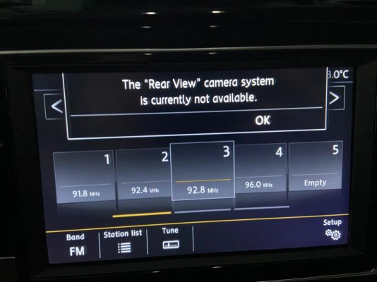

Golf 7 aracıma aldığım Rcd 330 cihazın ön, arka park sensörü ekranda görünmüyor. Araçta kamera yok. Ses var görüntü yok.
Vag cihazı olan birine götürdüm park sensörünü kodlayamadı. Kodlamasını bulursan yaparız dedi. Kodunu bilen varsa yazabilir mi?
Forumda "Kamera Byte 5f den byte 19 dan 14 ü 04 yap. 5f adaptasyondan park yazıp çıkan ilk yeri aktive edin." bu kodlamayı buldum.
Bununla olur mu acaba. Bilgisi olan yazarsa sevinirim.
