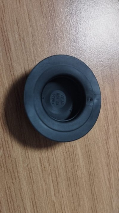

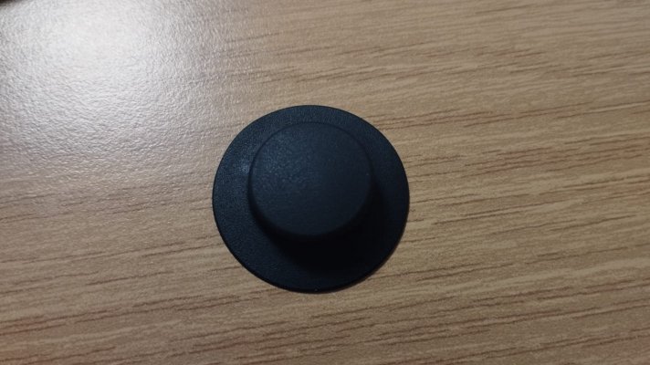

Merhaba arkadaslar. Gecen gun aracimi yikadim, araci cektikden sonra altindan bu parca cikti. Bu nereden cikmis olabilir bileniniz varmi :) Simdiden tesekkur ederim.
Bow cover. Lock cap.​
Part Number: 5H0837111A
Supersession(s): 5H0-837-111-A

Merhaba, şoför kapısını açın. körük altında conta yerinde mi kontrol ediniz.

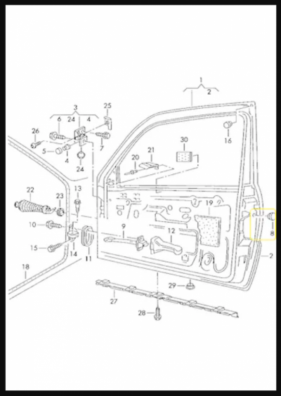

Verdiğiniz kodlarla nette arayınca şöyle bir görsel buldum
Sarı ile işaretledikleri yerden düşmüş olabilir
Şu siteden bakınca da Golf R, GTI, ID4 parçası diyor.

Hocam parcayi buldum sol kapinin ic kisminda. Bir alyani kapatiyormus ordan temizlerken dusmus, ama cok dandik tutuyor sanki dusecekmis gibi yine.
O parça bende kayıp hocam. Varlığı yokluğu belli olmuyor :D Bayiden sipariş vermiştim ama gidip alamadım daha.
Çok basit yapıda düşmemesi zaten olay olur. İçine silikon sıkıp yerine takasım var :)
