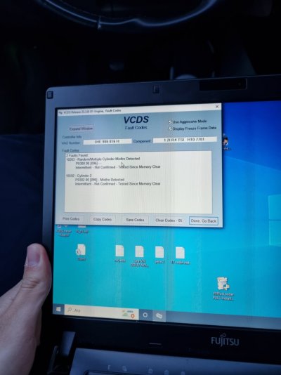

dün araçta öylesine bi bakayım dedim arıza ışığı yanmıyodu 01 engine kısmında bu kodlar vardı pek anlayamadım
türkçesi tekleme, şöyle bir tekleme, ilk çalıştırmada fan ve ışıkları açınca kasıyo git gel olmuyor ama şarj dinamosuna yük bindiğinden öyle olduğunu düşünüyorum?

Kronik misfire sorunu. Buji degisimi yakin gozukuyor.
