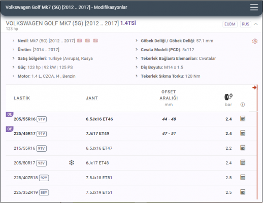

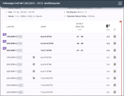

Evet 18 veya 19 jant kullanabilirsiniz.
18 jant ile kullanabileceğiniz lastik ebatları:
19 jant ile kullanabileceğiniz lastik ebatları:
Aracınızın orijinal fabrikasyon vw onaylı lastik ebatları da aşağıdaki gibidir. Araç motoru 122 ps - 125 ps fark etmiyor.

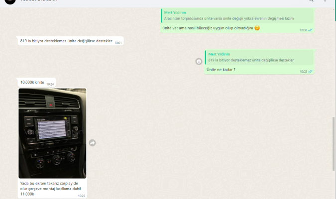

Ekteki resimdeki cihaz için 11.000 TL fiyat verdiler. Carplay ve geri görüş kamerası için uygun dediler.
