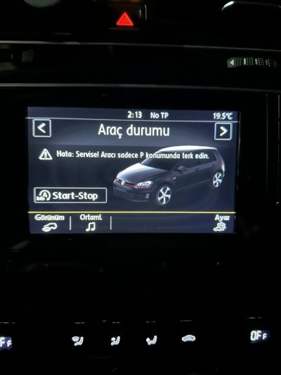

Merhaba Golf 7 2014 DSG 1.6TDI acaba bu hata ne anlama geliyor nasıl çözülür şimdi gitti hata 2-3 dk sonraIMG_1663.jpeg
Vites kolunun altında bir swiç var, o değiştiğinde düzeliyor diye biliyorum.
Youtube de videosu var.
Youtube arama motoruna Aracı P konumunda terk edin uyarısı yazın cevaplar karşınıza çıkacaktır.
İstanbulda iseniz veya yakınlarınızda vagcom vs mevcut ise uzaktan kodlama ile sorununuzu çözebilirim
Fark etmez obdeleven veya vagcom, odis hangisi varsa uygundur
