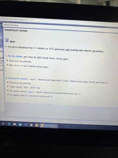

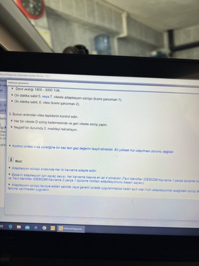

Araç sabit dururken yapılan adaptasyon birşey ifade etmez. Temel ayardan sonra odis programı, yol adaptasyonu yapılması gerektiğini ve hangi viteslerde hangi devir aralığında sabit olarak en az kaç dk araç sürüşü gerektiğini belirtir zaten.
Bu işi bilen ve odis yazılımına ve cihazına sahip bir USTA dan destek almalısınız. Temel ayardan sonra Yol adaptasyonu için beni yönlendiren odis programının ekran görüntülerini paylaşıyorum.
Ekli dosyayı görüntüle 75112Ekli dosyayı görüntüle 75113
