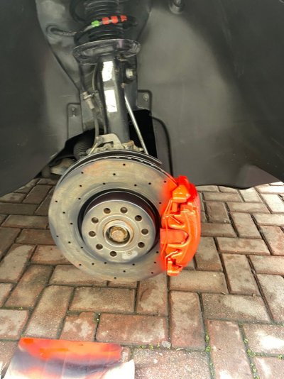

Merhaba 2.0 Tdi Caddy Sportline Taşıyıcısı Düşündünüz mü hiç 312mm disk mevcut tek piston kaliper var bi kaç yerde orjinal westinghouse kullanıp çelik hortum sistemi ile çift piston kalipere çevirenleri görmüştüm fiyatı hangisi makul ise tercih edebilirsiniz ate seramik spor balata kullanıyorum soğuklarda birazcık kötü ama ısındığı zaman ön cama yapıştırıyor ayırca 312mm de delikli disk olduğu zaman ortamlarda oha disklere bak çok iyi diyorlar sıradaki yükseltmem bilstein b6 amortisör takımı ve karakterinden dolayı voglant yay taktıracağım.
