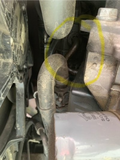

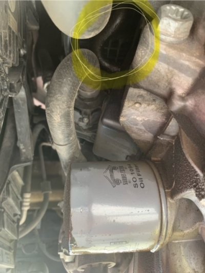

arkadaşlar iyi günler ,
aracım 2015 1.2 tsi 105 bg dsg 153 bin km.de
3 gün öncesine kadar hiç sorunum yoktu yağ gibi akıyordu aracım. 10 bin bakımı geldiği için yağ değişimine gittiğimde motor alt korumasını çıkarında fotoğraflarda göstereceğim yerden yağ sızıntısı/aktığını gördük.
aracım 2-3 gündür gaza basarken ve ayağımı çektiğimde uğultulu çalışıyor. ekranlarda hiçbir hata/uyarı / ikaz ışığı yanmıyor.
yağı değiştiren kişi sızıntının motorun hava akış girişinden olabileceğini söyledi.
sizlerden bilgisi olan arkadaşların yardımını ve usta tavsiyesi isteyeceğim .(yer:ankara)
iyi günler.

DSG basınç tüpü gevşemeiş olabilir ama gevşerse böyle yağ akıtırmı bilmiyorum, Kaygusuz Otoya gidebilirsin mekanikte yardımcı olur
sanırım ilan başlığından yanlış anlam çıkıyor dsg tarafından gelmiypr sızıntı fotoğrafını attığım yerden geliyor.
kaygusuz oto necati kaygusuz mudur ?
teşekkürler.
Hocam kesinlikle yağ karterine dönüş hortumun çıkmış uğultu da oradan geliyor hatta çekişte ufak da bir azalma olur takması çok kolay yapabilirsen kendin yap
tam da işaretlemiş oldun yerde görünen hortum
ahan da bu hortum
Eğer bu da değilse tek bir seçenek kalıyor yağ soğutucunun oringinden yağ kaçıyor ama o zor ihtimal
