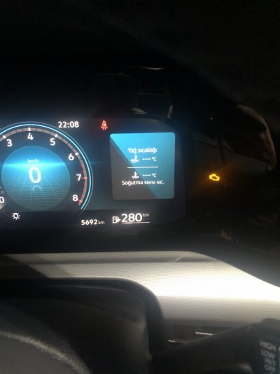

Merhabalar,
2021 Model Golf 8 aracımın Kadran Ayarlarına girdiğimde menüler içerisinde Tüketim/Motor Soğutma Suyu Sıcaklığı vb. tüm ayarlar gelmesine rağmen "Yağ Sıcaklığı" parametresi menü içerisinde gelmiyor. Bu sorun ile karşılaşan oldu ise bilgi aktarımı yapabilir mi ?
Teşekkürler.

İlginiz ve cevap yazmaya vakit ayırdığınız için teşekkürler. Ama direksiyon kumanda tuşlarından baktığımda hem sol hem sağ menüde de "Yağ Sıcaklığı" parametresi gözükmemektedir.

Aynı sorunu bende yaşadım son bir hafta içinde bugün servise müraciet etdiğimde, bundan sonra kısım kısım araçlarda bu göstergenin ekranlardan kalkacağını bildirdiler bilginiz olsun

İlk başta servis , arabada akü kutup başlıklarından birisini çıkartarak denedi, 5-10 dakika bekledikden sonra menu-de gelmeyince bu sefer bilgisayarla beyine bağlandı ek bir yazılım var mı yok mu teyitini aldı , sonrasında orta konsoldakı ekrandan fabrikasyon ayarlarına dön yapıldı , yapılınca geri geldi , teyit almak adına samsun servisi ile görüşe bilirler.

Tekrardan yoka çıkma durumu olmadı , muhtemel multimedia ekraninda 1776 dan 1805 geçdiyi bir zaman dilimine denk gelmişti bende ondan şüpheleniyorum, isterseniz bir de multimedia ekranından deneyin , inşallah düzelir , servise gitmenize gerek kalmaz
