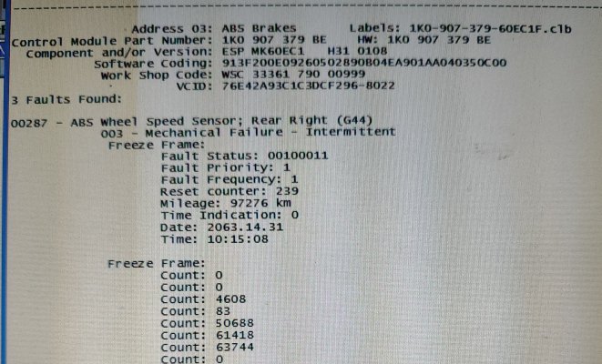

Obd ye bağlandımı, o sırada hangi sensör arıza veriyordu, bunları öğrenmek lazım kesin bir şeye demek için
Bilya ile arıza ne alaka? Cihaza bağlayıp hata koduna bakılmadı mı? Yakın zamanda benim de aynısı oldu, bu durumda yokuş kalkış desteği de devre dışı kalıyor. Sanayide daha önce bakım yaptırdığım ustaya gittim, söz konusu sağ arka abs sensörünü değişti, arıza kodlarını sildi, sorun çözüldü. Aracı lifte kaldırıp cihazla tek tek tekerleri döndürerek abs sensörlerinin sinyal gönderip göndermediğini kontrol ederek yeni sensörü taktı. 270 TL muadil sensör, 500 TL aldı.
