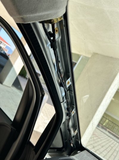

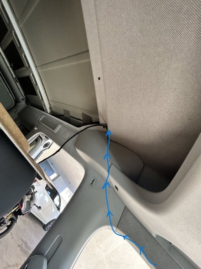

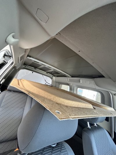

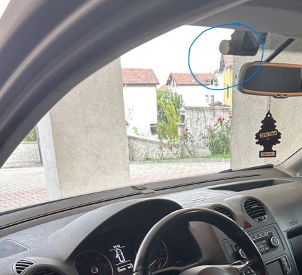

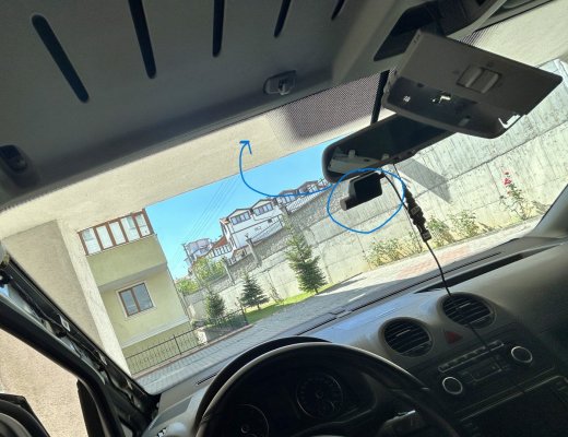

Galerimde gezerken karşılaştığım eski aracımıza kamera montajı yaptığım resimler.
Kamerayı ilk aldığımda dikiz aynasının hemen altına takmıştım ancak pek güzel durmamıştı, ayrıca arka tarafa giden kamera kablolarıda çirkin gözüküyordu.
Sırayla tavan döşemesini, a ve b sütunu, el tutamaçlarını ve güneşlikleri sökmüştüm, göründüğü kadar kolay olmamıştı trimleri sökmek.
Kabloları çift kat bez bant ile sardıktan sonra resimlerdeki gibi arkaya tavandan doğru hat çekmiştim, güç kabloları ise a sütunundan sigortalığa kadar gizli şekilde iniyordu,
ön kamerayı da dikiz aynasının yanında bulunan siyah noktalı siperlikli alana konumlandırmıştım,
,kablolar aracın fabrikasyon kablo kanallarına bağlanarak gidiyordu tamamen,
görünen tek kablo çakmaklığa taktığım soketti, haricinde hiç bir kısımda en ufak kablo yoktu, hatta sigortanın arka kısmına kadar güç kablosunu çekmiştim, gücüde oradan almayı düşünüyodum oraya müdahale etmedim sonrasında araç satıldı, belki fikir verir diye paylaşmak istedim.
Araç 2013 Caddy idi, trimleri sökmek ve takmak aşırı zor bir araçtı.

Cakmaklıga da takmadan dırek sigortadan elektrıgı verebılırdın ve hiç bir kablo da gozukmezdi onun için ayrı bir parça almalısın tabiki
Ama güzel bir çalışma yapmışsın zaman ında ellerine sağlık
