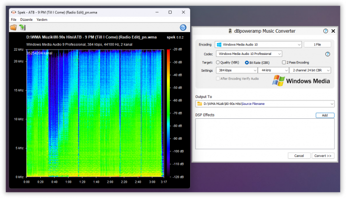

Aracımda orijinal media mevcut. Bu medya flac desteklemiyor. Bir süredir flac formatı dosyaları nasıl oynatabilirim derken araştırma yaptığımda saçma sapan sonuçlara ulaştım. En doğru bilgiyi de vw golf 7 kullanım kılavuzunda rastladım.
Codek desteği mp3 ve wma olarak geçiyor. wma yazmışlar ama hangi seri olduğu belirsizdi. Mp3 bildiğiniz kayıplı ses formatı.Wma ise kıyasla daha az kayıplı flac frekanslarına yakın sayılır. Ayrıca boyut olarak da flac dosyasından çok daha az yer kaplıyor.
Wma olarak desteklenen ve desteklenmeyen codec bilgileri şöyledir:
Wma 7 desteklemiyor
Wma 8 desteklemiyor
Wma 9 desteklemiyor
Wma 9,2 desteklemiyor
Wma 10 destekliyor ***** (384kbps-24bit maximum media desteği)
Elinizde flac dosyaları var ve benim gibi orijinal medya kullanıp bu dosyaları değerlendirmek isteyen arkadaşlar wma10 formatı ile bunları dinleyebilirsiniz.
Dönüştürme işlemi için dbpoweramp adlı uygulamayı kullanabilirsiniz.
