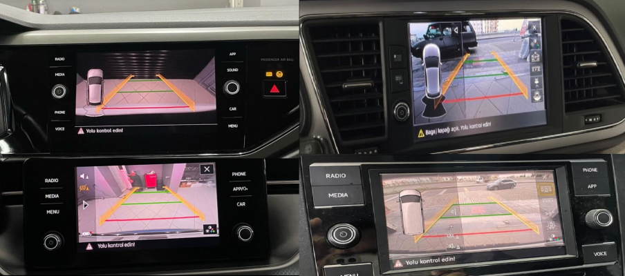

Mesela aşağıdaki resimde ünitelerin ikisinde yanda mod kısmı mevcut.Diğer ikisinde yok.Mod kısmı olmayanlar orjinal değilmi?Bunlara modlu kamera takılamıyormu acaba çünki sol üstteki yeni model bi ünite fakat onda da mod yok.

Mod kismi elinizi yaklastirdiginizda gozukur ekranda. Gozukmeyene yok diyemezsiniz yani. Attiginiz gorsellerin hepsi modludur
