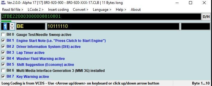

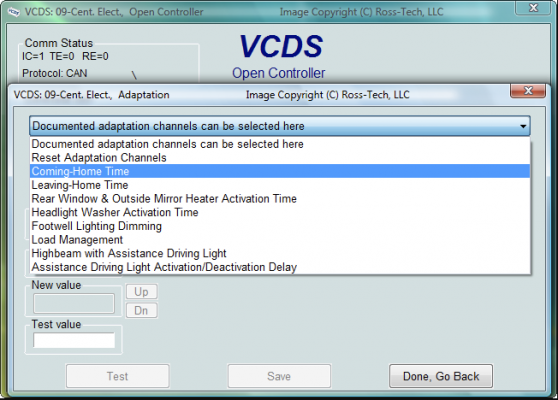

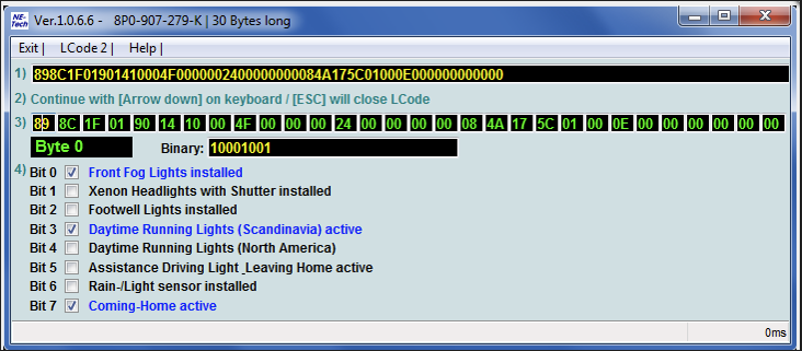

Vcds İle kodlamada birkaç video izlediğimde coding ve adaptation kısmının farklı olduğunu gördüm bende adaptation a belirli kısımları verirken videolarda bütün algoritmaları veriyor coding kısmında uzun kodlamanın kutu içinden şeçip hangi harf veya rakamın ne işe yaradığı gösteriyor bende 1-2-3-4 diye gidiyor uygulama sürümünden kaynaklı mı cihazdan mı kaynaklı 23.3 sürümü kullanıyorum diye hatırlıyorum

Uygulama sürümünden kaynaklı bendeki Vcds sürümüde v23 sizinki gibi aynı sonra çözdüm mesela sizin 1. fotoğraftaki 1 yazan yere byte numarası yazıyorsunuz ilgili bölümü açıyor.
