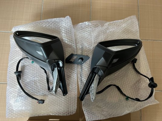

Şimdi sordum ayna altı led varmış fakat hafızalı değil. Motor değişikliği de yapılamayacağını söylediler.
Ürün fotoğrafı şu şekilde:WhatsApp Image 2024-05-15 at 23.07.59.jpeg
İstanbul bölgesinde bu işi yapabilecek var mıdır güvenilir?

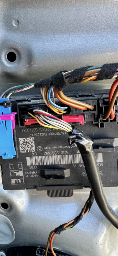

Hocam selam tekrardan. Kapı modülüm şu şekilde. Mevcutta hafızalı fakat katlanırda olmayabileceği söyleniyor. Modülüm şu şekilde.
@ekoman245 , @HONEY hocam sizlerin var mı bu konuda bilgisi? Yardımcı olabilir misiniz?
Selam hocam
Kapi modulleri konusunda maalesef pek bilgim yok
Selamlar, katlanır ayna uyumlu kapı modülleri parça numarası :
5Q0959593E
5Q0959592E
