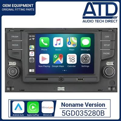

Bazı model yıllarında Bluetooth yok hocam.
Biz bu durumu rcd330 media ile değiştirerek çözdük. Hem usbye hem bluetootha kavuşursunuz ve ekran da 6.5" boyutuna büyümüş olur. Bazı modellerinde android auto & car play de olabiliyor.
Bahsettiğim cihazın görseli şu

Selamlar hocam
Aynı araca sahibim, rcd330 taktırdım carplay destekli olan, kendinden ünitelidir, size de tavsiye ederim. Yok bana o kadar özellik şart değil Bluetooth yeterli derseniz onunda çaresi var elbet.
