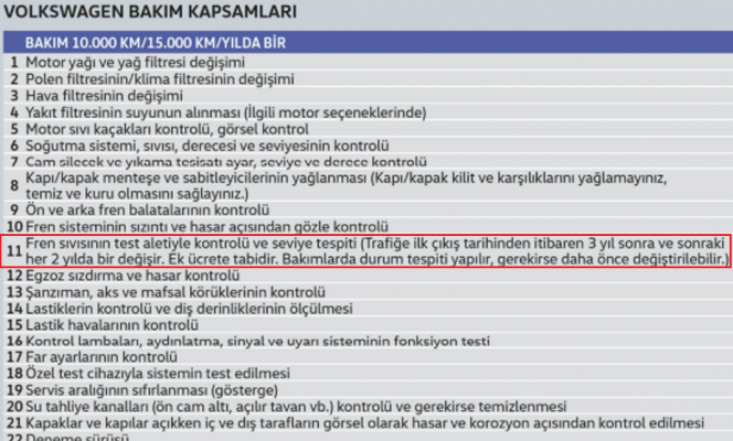

selamın aleyküm. Arkadaşlar aracım golf 8 16 binde yarın servise götüreceğim fren hidroliği değişirse iyi olur diyorlar. Siz değiştirdiniz mi veya değişmeli mi? Araç daha 2 yıllık.
2 yılda bir fren hidroliğini değiştirmeniz faydalı olur hocam çok pahalı değil serviste değiştirebilirsiniz

Servis para kazanmak için mi böyle diyor acaba diye düşündüm o yüzden sormak istedim. Cevap icin teşekkürler
Özel serviste değiştirmiştim DOT 4 tipti golf mk7.5'da Özel diyaliz cihazına benzer bir cihaz var onunla yapılıyor bu işlem sistemin hava almadan boşaltırken geri doldurmaya yönelik çalışıyor. 2 yılda bir kesin değiştirin hocam...

Cevabınız için teşekkürler büyük ihtimal yarın değiştiriyoruz
