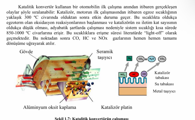

Araçlarda cold startlarının en büyük amacı egzoz sistemindeki katalizörü ve filtreleri bir an önce ısıtmaktır, bunun sebebi ise bu filtreler yaklaşık 300 derecelerde etkin şekilde çalışmaya başlıyor olmasıdır. Araçların emisyonlarını azaltmak için fabrikalar ellerinden geleni yapıyorlar. Cold start ın en büyük amacı emisyondur. Aracınızın ilk çalıştırma esnasında 1500 rpm de çalışması ve yaklaşık 30 saniye sonra 1000rpm e düşmesi normaldir.
Aşağıya Egzoz Emisyon dersime ait not görselini ekliyorum:
