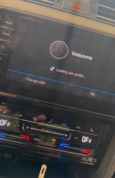

Merhaba arladaşlar,
Passat 2020 elegance bir aracım var.
sel hasarlı olduğu için çoğu elektronik aletlerini değiştirmek zorunda kaldık. Her şey tamam vakat multi media değiştirdik. Açılıyor ama kullanıcı yükleniyor ekranında takılı kalıyor. ODIS ile bişeyler denedim fakat o yardımcı olmadı. Bu konuda yardımcı olabilecek bir arkadaş varsa çok sevinirim.

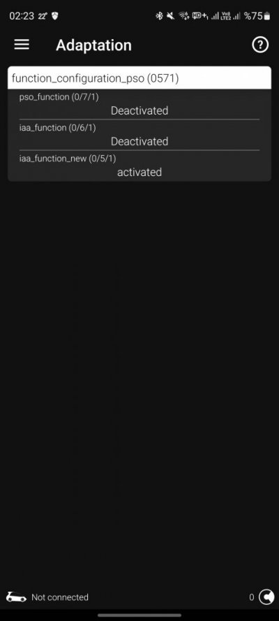

Odisten profili kapatmanız gerekiyor.
5F Multimedya- Adaptasyon
function_configuration_pso
pso_function ve iaa function bölümlerini aktif değil yapın...

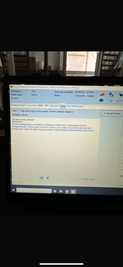

Şöyle bi sıkıntı var bizim orjinal çıkan teyp
3G5 035 876 C bu kodlu
Aldığımız 3G5 035 876 D kodlu
ODIS ile deneyince böyle hata veriyor; (foto ekledim)
illa aynı kodda teyp mi bulmam gerekiyor yoksa buna bi çözüm bulabilir miyiz.
bilgisi olan lütfen yardım etsin
