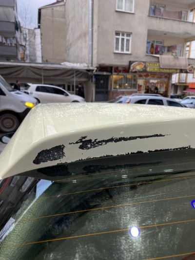

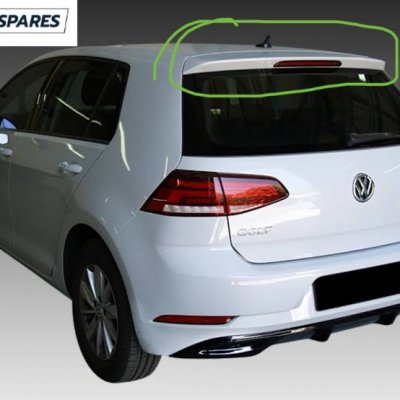

Arkadaşlar selamlar, bagaj üstündeki parçayı boyatmak istiyorum. İstanbul’ da tavsiye ettiğiniz iyi bir boyacı var mı? Eli üstünde kalmadan yapacak. Ya da 4 parça spoiler takma taraftarıyım. 4 parça spoiler iyi oturuyor mu? Yoksa çakma olduğu bariz belli mi oluyor sonradan yapıldığı için? Olayın hikayesi ise şöyle;
İnternetten oettinger adında satılan bir spoiler aldım. Sonra dyson la yapıştığı için direkt yapıştırmayayım dedim, en iyisi orayı siyah folyoya kaplatıp üstüne spoiler takarsam boyaya zarar vermem dedim. Buraya kadar sorun yok. Fakat folyoyu çeken TUNİNK’ çi arkadaş her tarafında baloncuk bırakarak folyoyu çekti. Bariz belli oluyor ve kötü duruyordu. Dedim ki “bak buralar kötü duruyor istersen sök bir daha yap. Neyse ben bu kadar kasap olduğunu bilmiyordum tabi benim dememin ardından hemen ısıtmadan garç diye bir söktü parçadaki bütün boya çektiği o folyoyla birlikte geldi. Sonra film koptu tabi bende. Evet bir daha ne R dönüşüm ne retrofit vb. Gerçekten her aşamada arabasını seven birisinin içinin gideceği olaylar silsilesi yaşandığı için bir daha bu işlere girişmeme kararı aldım. Konumuza dönersek ne önerirsiniz? Boyatayım mı 4 parça spoiler mi takayım?

Eğer folyonun izi ise benzinle bir silmeyi dene büyük ihtimal çıkar diye düşünüyorum. Sonuçta boya kalkmamış. Sadece folyo lekesi denemekten birşey çıkmaz. olmadı sonra boyatmayı düşünebilirsin.

Hocam bu dönüşüm işleri bana göre değilmiş anlamış oldum. Araç başka bir görünüme sahip oldu 7.5 R' a çevirince ama bu tarz aksilikler can sıkıyor işte. Ve o kadar kasaplar ki ne desek boş. Sorsak en usta onlar ama yaptıkları işçilikler ortada
Yok hocam direkt boya folyonun üzerinde geldi sökünce eleman.
Alan küçük. Vernik + astar + boya şeklinde set olarak temin edebileceğin sprey lokal setleri var. Onlardan al boya kendin. Kalından inceye 3 tane zımparaya bakar iş.
Geçmiş olsun hocam, ne yazıkki böyle kalitesiz folyolar çok piyasada ve ''ustalar''. Spoiler nasıl sökülüyor bilmiyorum ama söküp kendiniz lokal boya yapabilirsiniz, en son çare olarak komple boyatılabilir.
Zımpara sprey boya ve vernik , en son varsa ürününüz ufak bir pasta yapabilirsiniz. Bence eliniz yatkınsa yaparsınız.
Sonradan takılan spoiler ların hepsi sırıtıyor, orijinal olmayan her parça ben burdayım diyor. Sade daha güzel. Bütçe varsa orijinal R veya GTI-GTD spoiler alınabilir. Direkt onu boyatır takarsınız.

Haklısınız hocam, var mı orjinal ya da kaliteli spoiler linki
parca maskelenerek lokal boya en makul çözüm olur. Arabanin beyaz oluşu, soyulan yuzeyin nispeten golgeli bolgede kalışından dolayı ton farki olsa bile belli olmaz.
Spoiler tek başına sökülen bir parça degil bagajla beraber bir parça. Ayrica orijinal R spoiler bu bagaj kapagina uymaz komple kapagin degismesi gerekir.
Sizin icin en iyi çözüm lokal boya
