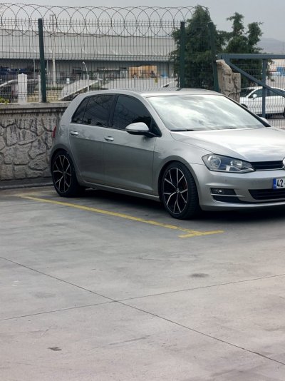

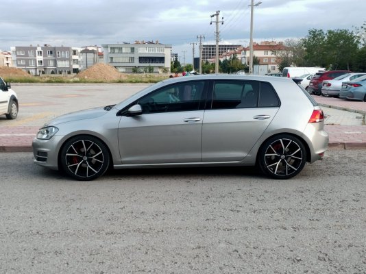

Arkadaşlar merhaba herkese hayırlı günler.
Aracım 2015 Golf7 1,2 TSI iki ay önce aldım. Üzerinde coilover ve spor yaylar var. Görüntü olarak hoşuma gitse de konfor olarak rahatsız ediyor. Amortisör ve helezonları değiştireceğim. Hangi markayı önerirsiniz.
Fotoğraf ekledim orjinallerle takas yapmayı düşünen olursa değerlendiririm.

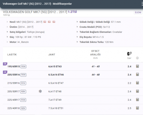

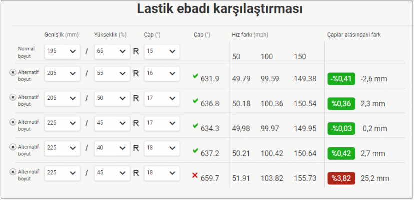

Lastik ebadını doğru yazdıysanız, 225 / 45 R18 ebat lastik aracınıza uyumlu değildir.
225 / 40 R18 kullanılmanız gerekiyor
Bu bile aracınızdaki konforun kötü olmasında etkendir.
Ayrıca lastiklerin markası ve üretim tarihleri de konforu çok etkileyen önemli faktördür.
Belki doğru ebat, doğru marka ( yumuşak karakterli ) ve taze lastik ile sorununuz çözülebilir.
