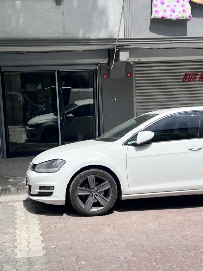

IMG_6782.jpegcms den bu jantı almıştım memnunum, kışlık lastikler bunda yazlıklar dijonda takılı olarak kullanıyorum
Ölçü ve ağırlık dijon ile aynı neredeyse, o yüzden sıkıntı görmedim
Hocam peki sağlamlık durumu nedir bizim maraşın yolları depremden sonra çok bozuldu heryer çukur kırılma yamulma ya da durmadan rot ayarı ister mi

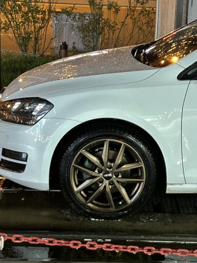

IMG_8030.jpeg17 istanbul passat jant + gun metal boyama kesinlikle tavsiye ederim passat jantı olduğu için ET değeri çok iyi tam çamurluk hizasında duruyor 6-7k ya bulabilirsiniz temiz ilanlarda
Dediğiniz gibi orjinal bir jant alacağım ama jantın kaynaklı ya da boyalı olup olmadığını nasıl anlarız
Boya işlemi görmüş jant;
Jant “ın (iç göbek kısmından) anlaşılır,
Kaynaklı jantı anlamak zor değil, iyi bir lastikçi hemen anlar, kaynak genelde 18-19-20” jantlarda daha çok rastlanan bir durumdur ama tabii bu 16-17” jantlarda denk gelinmez demek değildir, alacağınız jantın orjinal ağırlığı (fabrikasyon ağırlık değerini) nedir öğrenebilirseniz ondan da jantta kaynak vs.. işlem var mı anlayabilirsiniz.
