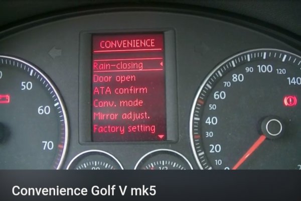

Media ekranında yoksa böyle birşey araç gösterge ekranında olabilir bu tarz bir ayar.

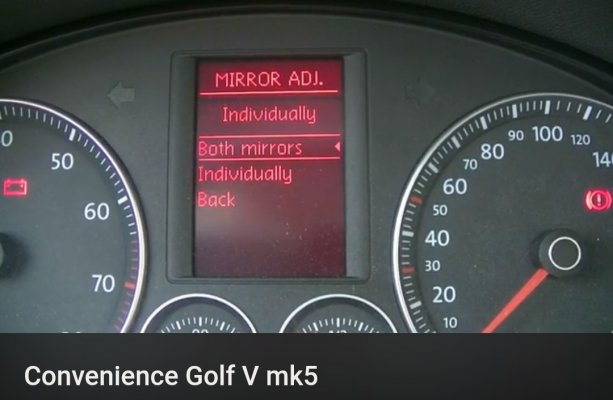

2004 model golf 5 aracımı valeye verdikten sonra aynaları düzeltmek istedim fakat L ve R ayrı konumda olmasına rağmen yaklaşık 3 gündür aynaları ayarlamaya çalıştığımda ikisi birlikte hareket ediyor. Düzelmesini bekledim fakat olmadı. Ne olmuş olabilir..?
2006 midline tam ekranli aracimda bu durum icin ayar var ikisinin yada sadece birinin kontrol edilebilmesine yonelik. Kadran ekranini biraz kurcalarsaniz karsiniza cikacaktir tam hangi menude oldugunu hatirlayamadim
