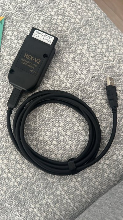

dostlar aracım golf 7 1.2 tsi 2014 comfort manuel aracıma rcd330 aldım montajladım fakat sensörler ekranda gözükmüyor ve orta gösterge ekranım Almanca oldu r ye alınca da kamera olmadığından siyah ekrana düşüyor ve ops ekranı da çıkmıyor bunlar için aliexp den vcds kablo aldım hem bu sayede 1 2 gizli özellikte açarım dedim kablonun üstünde 2 farklı dil olduğu yazıyor bu ne demek birde ops ve diğer ekran kodlaması için bana yardımcı olabilecek var mı
