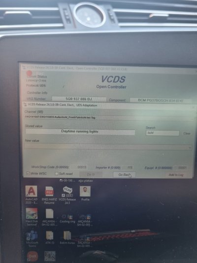

Hocam ben onu fotoğrafta gösterdiğim yerden değiştirmiştim. Lights yerine Lamps seçeneğini seçince normal farlar yanmaya başladı. Ama sonra bunu bir daha değiştirince sönmedi.
Bundan önceki sorun sis farları gündüz farı olarak yanmasıydı. Lamps ı seçince sisler söndü ama normal farlar yandı sonra bir daha düzeltemedim.

evet hocam tahminim doğru, siz gündüz farı kodlamasını kısa farlara çevirmişsiniz o yüzden o şekilde.
b8 comfort passatlarda zaten sisin yanındaki küçük kısım kendi gündüz farı oluyor. sönmesinin sebebi farlar açılınca kapanıyor olması o kısmın.
