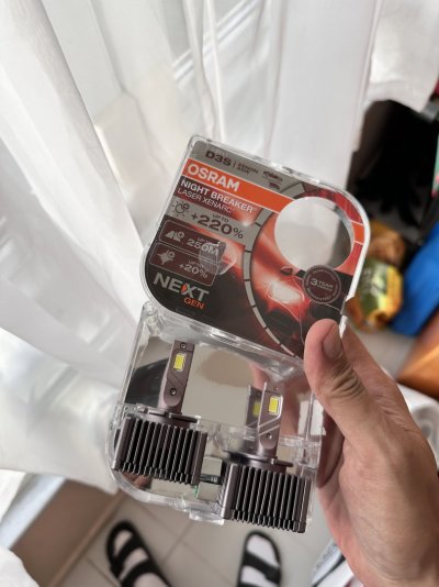

Ben de forumdan bir arkadasin tavsiyesi ile Osram Night Breaker Laser Next Generation d3s aldim. Gazli ampullerde tam performans birkac saat sonra gelse de, ilk kullanimdan itibaren iyi anlamda cok fark oldu. Ustunden cikanlar beyaz led ampuldu. Rengi tam beyaz degil sari da degil. Yeni isik’la gorustugumde gelip aldiginizda da ayni fiyattır, ilgili siteden (bilinen alisveris sitelerinden birinden aldim) siparis verebilirsiniz dedi. 5600 TL gibi bir rakam malesef :)
