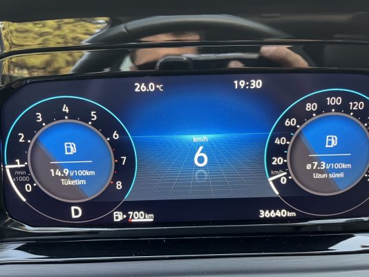

Herkese merhaba, yaklaşık 1 ay önce aranıza 2. el bir Golf8 ile katıldım, araçta kadran ekranlarında ortalama tüketim verilerinde fotoğrafta eklediğim gibi veriyi uzun süreli olarak gösteriyor, bunun bir inceleme videosunda başlangıçtan itibaren kullanılabildiğini gördüm fakat o ayarın nasıl yapıldığını bulamadım, bu konuda bana yardımcı olabilecek birisi var mıdır? Bir de Golf7 aracımda vitesi hangi vitesdeysem (D1,D2,D3) gösteriyordu, bunda göstermiyor bunun bir çözümü var mı vites S'deyken S1,S2,S3 diye gösteriyor mesela.

Hocam hayırlı uğurlu olsun. Direksiyon kontrol tuşlarından sağ tarafın orta tuşuna (OK) basarsanız uzun süreli, yada yakıt alındıktan sonra gibi bilgiler orta kadranın orta kısmına gelecektir.

yeni platformda D modunda vitesleri göstermez, bunu değiştiremezsiniz. Manuel veya S modunda görebilirsiniz sadece.

Bir sefer sağ aşağı ok tıkla ortada veriler çıktığında ok tuşuna bas başlangıçtan itibaren veya istediğin çıktığında geri yukarı ok bas istediğin yerde o yakıt durumu çıkar
