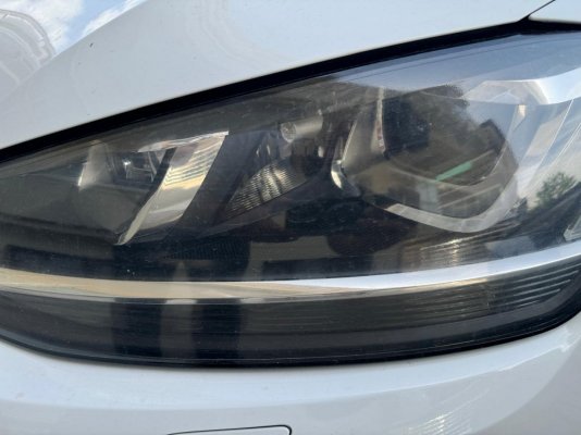

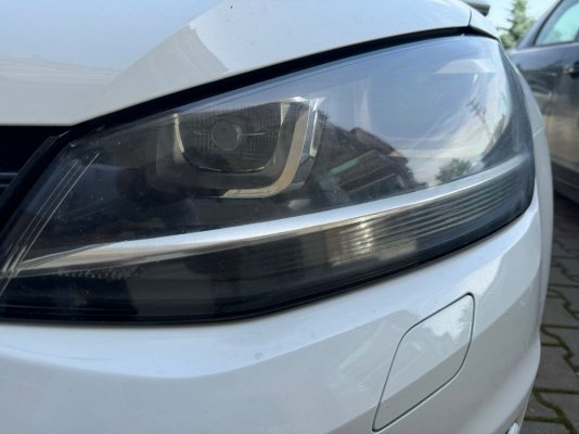

Merhabalar, 2013 1.6 TDI Comfortline Golf 7 DSG aracım ile ben de aranıza katıldım. 1 yıldır takip ediyorum siteyi ancak forumda denk gelmedim aracım ışık paket farlarımın resmini ekledim, U led gibi duruyor ancak U larda ışık yok varsada ben mi bilmiyorum ?
Sorum şu şekilde Ankara’da far tasarıma gidip U ledleri taktırmak sizce ne kadar mantıklı yoksa 7.5J far mı almalıyım Taiwanlardan

Hayirli olsun hos geldiniz bunlar basic xenon farlar higlineda olan farlar istanbulda bir far tasarim merkezi var o bu farlara u led uygulamasi yapiyor ama gecenlerde fiyat aldim 20 bin dedi vazgectim acikcasi orijinal farlr oldugu icin replika j far da kullanmak istemiyorum

Çok kaliteli bir ürün bulabilirseniz çift U LED daha yakışıklı duruyor J farlardan.
Ama ne olursa olsun replika ürün, bana kalsa değiştirmezdim veya sonradan U taktırmazdım, temizletip devam ederdim.
Ya da orijinal temiz çıkma U LED denk gelirse yurtdışı sitelerde falan onlar alınabilir, hatta bir sayfada gördüm, birisi GTI ın AFL farlarını takmıştı. Maliyeti ne olur hiç fikrim yok.

Teşekkür ederim. Bende aynı fikirdeyim çift u far J farlardan daha güzel duruyor yurtdışından gelen gurbetçi bulursam söylemek lazım o şekilde dahada uyguna gelir diye düşünüyorum

Hoşbulduk teşekkür ederim yorumun için Ankara’da bi kaç yerden fiyat alırım yazarım buraya, @DifferenceCan ın dediği gibi yurtdışı daha mantıklı aslında
Ankara far tasarıma gitme kardeşim. Gerekirse şerit led al kendin yap oraya gitme. Arkadaşımın orijinal farlarını çalışmaz hale getirdiler. İçine 502 sıkmışlar o derece düşün. Gittik tayvan j aldık adama. Memnun halinden ben de muhtemelen tayvan olmayan uzak doğu malı Melek dizayn aldım. Gayet memnunum durumdan.

Dediğin gibi durumla karşılaşmak istemem masraf üstüne masraf çıkmasın yurt dışından araştırayım ne kadara geliyor olmazsa hiç dokunmayacağım şerit led yerine forumda gezerken denk gelmiştim “U aparatları kazalı R’lardan alıp takıyorlarmış bi zaman sonra bulunmayınca far tasarim merkezi mikail peker diye biri varmış kendi uretip takmaya başlamış” o aklımdaydı ondan dedim far tasarım diye şuan o bile kalsın modundayım. Yaparsam konuya ekleyeceğim.

Çıkmacılardan Tek U veya bulabilirseniz Çift U alıp takabilirsiniz. Sizin aracınızda otomatik far seviye beyni var. O beyni AFS ile değiştirirseniz virajlarda U far ile birlikte farlarını da sağa dola döner.
AFS özelliğini kullanmayacaksanız far soketinde bir kaç pinin yeri değişip kullanabiliyorsunuz.
Orjinal farlar her zaman replikadan iyidir diye yaklaşıyorum.
Ben highline aracımda orjinal bi xenon farları replika U lede çevirmek yerine replika farların U ledlerini alıp orjinal farlarımın içine monte ettim memnunum tavsiye ederim :) Böylece orjinal farların otomatik yükseklik ayarı ve viraj farlarını kaybetmemiş oldum

Hocam çok mantıklı bunu değerlendireceğim Aklıma takılan olursa yardımcı olursan çok sevinirim :)
