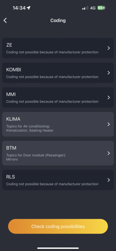

Arkadaşlar merhaba almanyadan gizli özellik açabilmek için carly obd cihazını aldım golf 8 , audi a3 araçlarda denedim 2022 golf 2023 a3 ün modeli coding kısmında erişemiyorum ünitelere . Üretici tarafından kilitli diyor ve kodlatmıyor. Bu cihazı alıp sorunu çözebilen oldumu? Ekran ss ini ekledim.

F/p olarak bu daha mantıklı görünüyordu bilemedim sfd kilidini aşamadığını almanyadan sipariş ettim bekledim birde sonuç hayal kırıklığı oldu . :(
Yeni model araçlarda coding bölümü adaptions kısmına aktarıldı. Artık coding kısmı yok.
