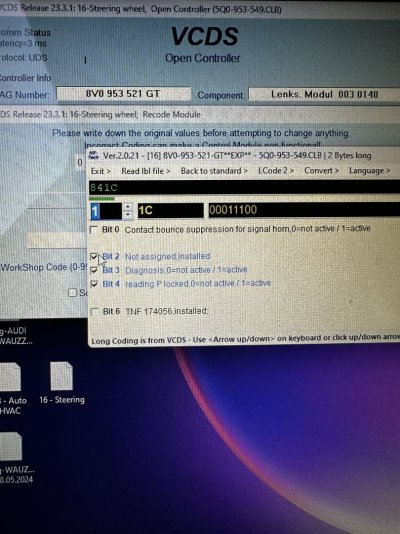

Buradaki her kombinasyonu denedim, olmadı. Test ettiğim kadarıyla mesele, bit 3 ile alakalı. Her ne kadar uyarı bir süreliğine kalksa da ertesi gün yeniden çıkıyor.
    241.3 KB · Görüntüleme: 35
aynı sorunu ben de yaşıyorum. nasıl çözüleceğini bilen yok mu?
