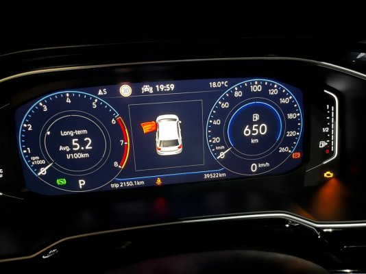

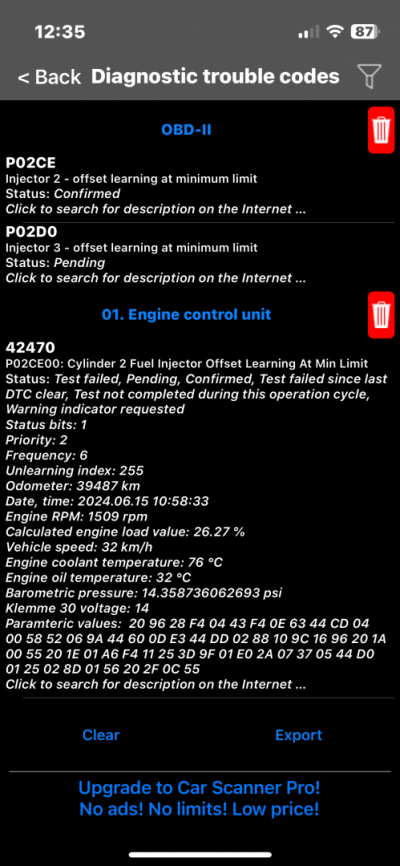

Merhaba arkadaslar 1.0 TSI aracimda dun motor ariza lambasi yakti.
Hata kodu P02CE - SILINDIR 2 YAKIT ENJEKTÖRÜ DENGELEYICI ÖĞRENME MINIMUM LIMITTE.
Kaputu actim dinledim - hava filtresini kontrol ettim- Yakiti hep shellden alirim - her 10 binde yag + filtre degisirim.
Hata kodunu sildim 1 gun sora tekrar geldi.
Bu hata kodunu yasayan veya nedenini bilen varmi ?

Arıza kodunun türkçe meali. 2. silindireki enjektör sapması diğerlerinden fazla, bunu tespit etmenin en kolay yolu enjektörlerin yerini değiştirmektir. Arıza farklı silindire geçerse arızalı enjektörü onarmanız gerekir.

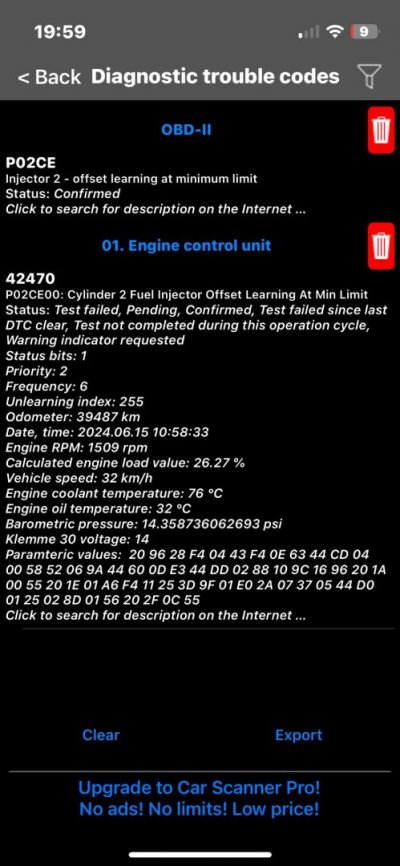

Ufak guncelleme
3.silindir de ayni hatayi verdi.
Sanirim emme manifoldunda yada turboda kacak var.
Bugun (dsg) manuel modda 2. veya 3. Vites 3-4 bin devire ciktiginda islik sesi farkettim.
Sanirim problen enjektorlerde degil.
Emme manifoldu yada Turbo diye dusunuyorum.
Depo içi pompanın yetersiz yakıt göndermesi de aynı sorunu yaptırır. Pek çok nedeni var kontrol sağlansın bakalım geçmiş olsun, bayram içinde kötü olmuş

Guncelleme. Hava kacagi testi yaptim ( arac calismiyorken icerisine duman gonderdim)
Kacak olan yeri tespit edip kepelcesini degistirdim. P02CE Arizayi sildim.
Ariza lambasi tekrar gelince eli kolu sivayip once bujileri degistirdim.
Ardindan emme manifoldunu + yakit hattini soktum.
1. enjektor sorunsuz gibi fakat 2.ve 3. enjektorun hali icler acisiydi (40bin km arac) ve yakit damlatiyorlardi.
Simdi kodlarina bakarak 3 enejktor siparisi verdim.Elime gecince takacagim.
3 Enjektor + 3 buji bana 280 euroya maal oldu.
