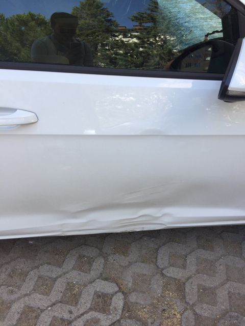

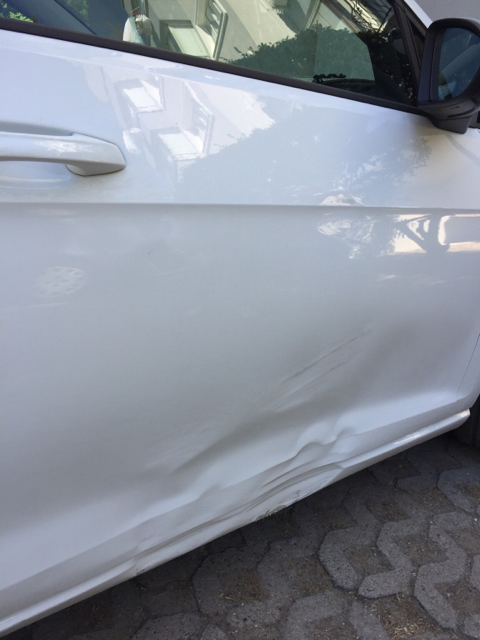

Eşim otoparka girerken sürgüle kapıya çarpmış sağ ön kapıdan. Sizce kapı değişir mi değişmeden yapılır mı?
Hocam geçmiş olsun. Bilgili arkadaşlar cevaplayacaktır.
Geçmiş olsun
Marşpiyer de ezilmiş gibi
y servis değişim yapar gibi
marşpiyer değişim olamayacağı için boyanır.

Marşpiyel hariç tüm kısımlar boya dahi yaptırmadan çözülebilir.
Tam Tornado çizgisi üzerindeki sürtme ise kaliteli rötuş ile düzeltilmesi mümkün.

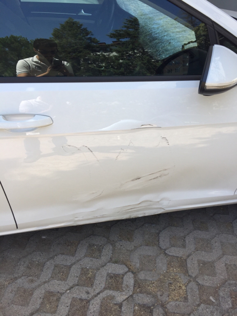

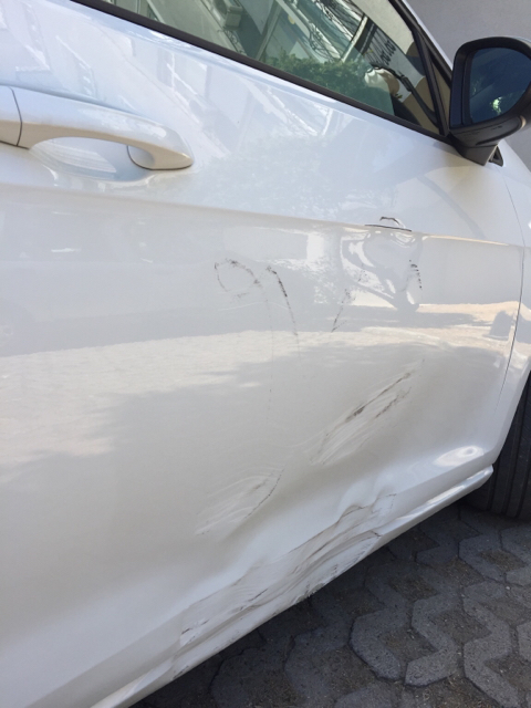

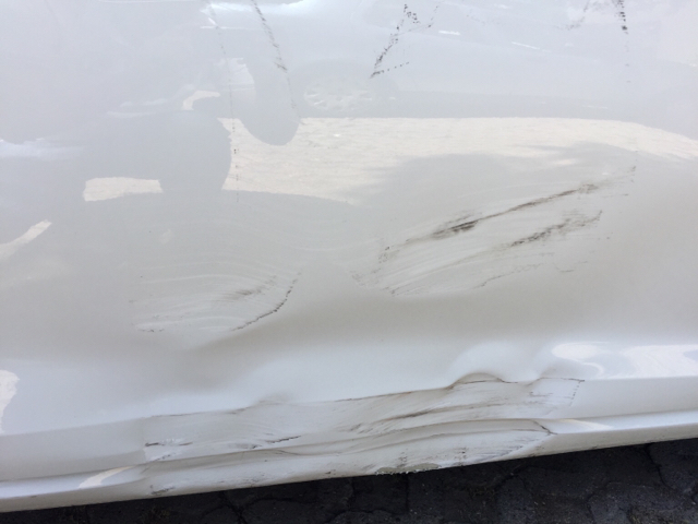

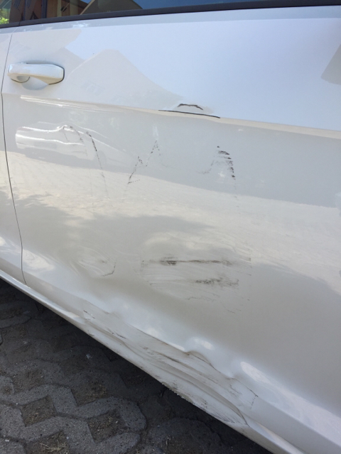

Bizim araba ile değil de kayınpederin arabası ile yapmış kazayı. Onda da golf 7 var. Siyah yerleri sildim. Bu şekilde bir görüntü oluştu. Sizce marşpiyeli nasıl hallederler. Kaskodan yaptırsak tramer kaydı çok çıkar mı?
Geçmiş olsun.
Boyasız göçük düzeltme örneği işinize yarayabilir;
Değerli Hocam
Yanlış hatırlamıyorsam marşpiyel sökülüp çektirme yapılması gerekiyor. Çektirme işlemi ısıtılarak yapıldığı için mecburen boya yapılıyor.
Yetkili serviste yapılırsa bir hayli yüksek rakam çıkacağını tahmin etmek güç değil
