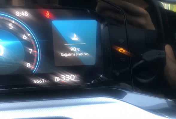

İyi günler 2023 model impression golf 8 aracım yağ sıcaklığı ekrandan kayboldu.Servis ne yaptıysa geri getiremedi. Aynı durumu yaşayıp çözüm bulan varmı?

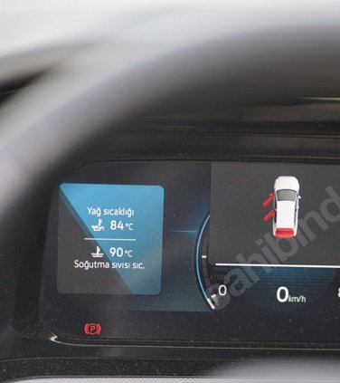

Önceki halini paylaşcam.araç servise hiç girmeden oldu daha 200 km deyken IMG_4863.jpeg
