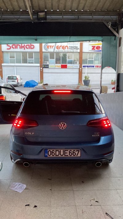

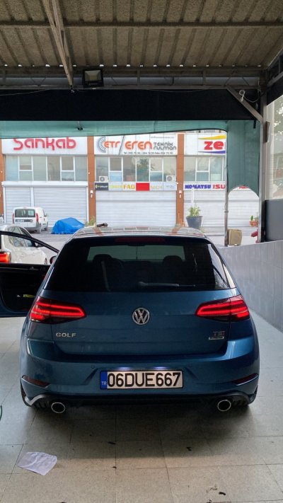

Golf 7 2015 comfortline aracıma 7.5 orjinal kayar sinyalli stoplar taktım her şey iyi hoş çalışıyor ama sinyaller kaymıyor düz yanıyor çözüm için yardımcı olabilecek var mı
Stoplarınız kayar sinyalli değil büyük ihtimalle,
7.5 midline ve comfortline Stopu olabilir aldığınız.
Nereden ne fiyata almıştınız? Sıfır mı ikinci el mi?
Fotoğraf eklerseniz daha da rahat yorum yapılabilir
Bagajdaki sinyallerden aracın ön taraftaki bcmye bir kablo hattı çektiler mi? Onun eksikliğinden olabilir.
Benim aklıma başka da birşey gelmedi. Daha iyi bilenler yorumlar büyük ihtimalle.
stopların markası nedir?
sinyaller düz yanıyorsa stobun içerisindeki kart arızalı ya da satın aldığınız modelde bu şekilde yanıyor.
Stoplar orjinal araçtan çıkma vw logolu 2 takım var elimizde ikiside aynı şekilde iç stoplardan bcmye kablo çekilmedi dıştan içe sinyal için kablo çekildi
