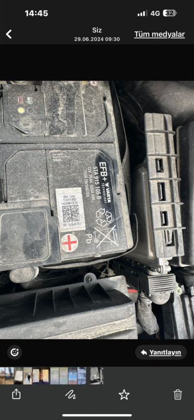

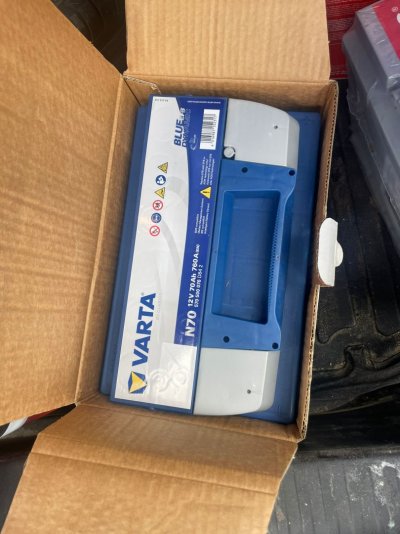

Herkese merhaba degerli arkadaşlar,
Aracımın aküsü eskidi ve gücü azaldı yeni akü taktıracağım. Resimde eski akümü ve yeni akümü paylaşacağım sizden ricam doğru akümü almışım yardımcı olabilir misiniz. Takıldığım nokta eski akümde 420A yazıyor yenisinde 760A bir sorun olur mu bilemedim.Şimdiden teşekkür ederim iyi günler dilerim.

Doğru akü almışsınız sıkıntı yok, siyah olan (eski akünüzde) 420A değerini değil, 700A yazan değeri dikkate alacaksınız, Örnek vermem gerekirse siz (cm ile mm ‘yi) karşılaştırmışsınız,
Eski akünüz: 700A
Yeni akünüz: 720A
Bu değerin daha yüksek olması iyi bişeydir, bu değer “kışın soğuk havada” akünün marş esnasındaki gücünü temsil eder. Her iki aküde 70Ah zaten sıkıntı yok, fakat dikkat etmeniz gereken diğer önemli konu yeni aldığınız akünün üretim tarihidir, üretim tarihi eski ise yani bayat akü ise size hizmet edeği kullanım ömrü azalacaktır, Akünüzün yan duvarında ve garanti kartınız üzerinde 14 haneli bir kod yazar, bu kod üzerinden akünüzün üretim tarihini öğrenebilirsiniz, Üretim tarihi 4-5 ay dan daha eski almayınız.
