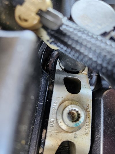

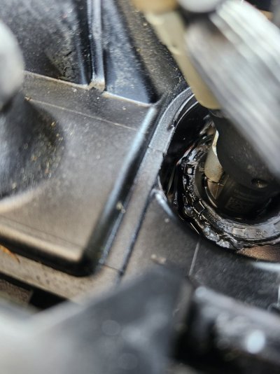

Herkese merhaba aracım golf 7 1.6 tdi delphi enjektörlere sahip bir araç . Bir pompa enjektörcüye yağ kaçağı arızası nedeniyle aracımı götürdüm enjektörlerin arızalı oldgunu makineden gösterdi . Değerleri düzgün çıkma enjektörlerle değişim yapıldı tabiki pullar ve keçelerde yenilendi. Ancak 1 ve 2 enjektörlerdeki yağ sorunu çok azda olsa devam ediyor 3 ve 4 kupkuru. Sildim temizledim aracı kullandım enjektörün dibinden geliyor gibi . Sorum şu keçeler yan sanayi değil aynı kodda keçeler ve sıfır takıldı. Saplamayı tam sıkmadıysa eğer enjektör dibinden yağ gelmesine sebep olur mu ? Yada sorun ne olabilir tekrar yeni keçeler ile montaj mı yaptırmam gerek.

İyi de ustaya aynı sorun için gidipte işlemden sonra sorun devam ediyorsa, tekrar gidip sormak gerekmiyor mu?
Benim anladığım kapaktaki kaçak stabil değil nerden patlak veriyorsa oradan sorun çıkartıyor. Bu arada saplamaları da değiştirmiştim. Saplamaların uygun torkta sıkılması da büyük önem arz ediyor.
Doğru evet ama usta ankarada ben konyada hikaye biraz uzun . Arayıp sorduğumdada kapaktada sorun olabilir dedi bende burda bilgili konuda tecrübeliler varsa diye danışmak istedim . Ki varmış.
Eyvallah teşekkür ettim.
Enjektörler gereksizce değiştirilmemiştir umarım. Bu tür müdahaleler ulaşılabilecek mesafede olması takip için önemlidir.
