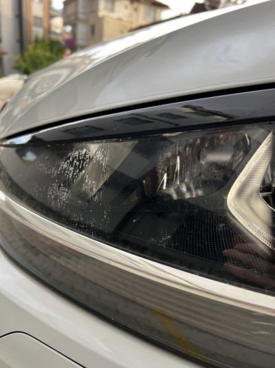

Merhabalar. Yaklaşık 2-3 ay önce aracımın farını zımpara+kloroform ile parlattım. Daha sonra ppf kaplama yaptırdım. Yakın zamanda bu şekilde çizik tarzında izler oldu. Acaba sebebi nedir ? Ppf mi yoksa far mı bu şekilde olmuş ?
Ppf muhtemelen parlatmadan sonra o işlemi yaptırmasaydımız daha mantıklı olurdu zaten bu farlar cam olmadığı için güneş ışığı sebebi ile yıldızlanma yapıyor bende de aynı sıkıntı oldu parlatma yaptırdım şuan iyi ama yinede istediğim parlaklığı alamadım bi süre sonra mecburen farları değiştireceğim
Parlatma gayet iyi oldu. Tekrar sararma yapmaması için ppf ile korumak istedim.
