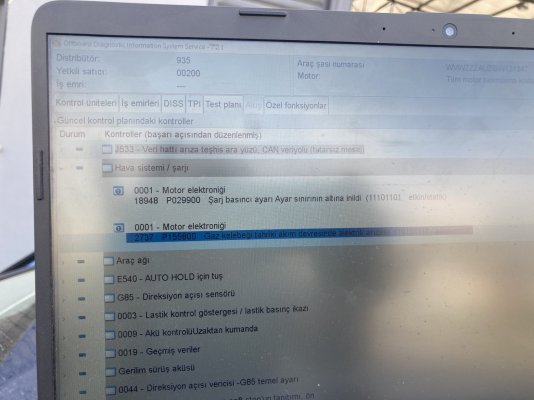

Arıza kodu belli oldu hocam. Gaz kelebeğinin değişmesi gerektiği söylendi bana da.
    216.8 KB · Görüntüleme: 22
Belki ilerde faydalanan olur amacıyla bilgilendirme yapmak istedim. EPC arıza lambası şikayetinde P155800 arıza kodu verdi. Aynı zamanda turbo basınç arızası da görünüyordu. Araç gaz kelebeği kelebeği değişti. Turbo basınç arızası otomatik olarak ortadan kalktı. Araç eski haline döndü. Orijinal parça (Magnetti Marelli parça no:03F133062B) 6500 TL ve işçilik 1000 TL olmak üzere 7500 TL ödedim.
