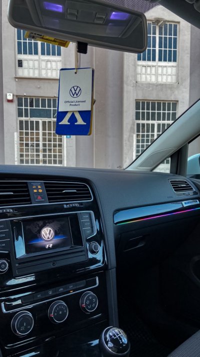

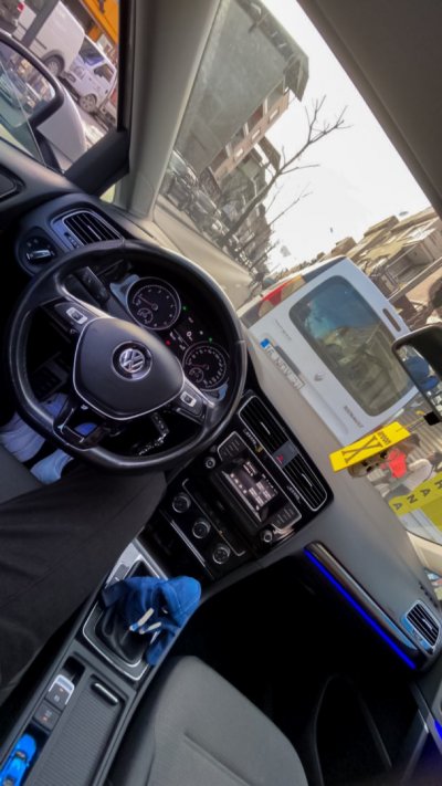

Kendim boyadım bi sorun yaşamadım
    121.9 KB · Görüntüleme: 64
    110.5 KB · Görüntüleme: 62
Boya yaptırma bana sorarsan kaplama yaptır hem pürüzsüz hemde daha canlı olur
Sorun olan yer olursa o parçasıyla tekrar kaplatırsın el becerın varsa kendınde yaparsın
Yaptığın işlemleri anlatırmısınız Teşekkür ederim
Bütün trimleri teker teker kemik yardımıyla söktüm orta konsol aşırı zor sökülüyor ilk ortadaki saklama gözünü çekip alıyorsunuz altında 2 adet vida oluyor onları çıkarıyorsunuz sonra ayak uzatma yerlerine doğru olan taraftan plastik parçayı çekip alıyorsunuz altındaki vidaları söküyorsunuz hepsi çıktıktan sonra vites körüğünün olduğu yeri çıkarıp o taraftan kaldırıyorsunuz startstop vs kablolarını ardından elektronik el freni kablosunu söküyorsunuz bütün trimleri alıyorsunuz. Kapılardaki vidalı değil puntalı, döşemeyi söküp arkadan puntaları yan keskiyle kesiyorsunuz kapıdaki gri trimlerde öyle geliyor geri takarken punta yerlerine kısa kalın vida atarsanız önceki halinden fabrika halinden farksız olur ses yapmaz. Teyp gösterge paneli gibi terimlerde olan parlak gri olan alüminyum yerlerini çıkartıyorsunuz çıkmayanı kağıt bant ile kaplıyorsunuz peşinden 500 sonra 1500 sonra 3000 zımpara yapıyorsunuz her biri 5 10dk arası göz kararı yaptıktan sonra pürüzsüz olunca yıkayıp kurutup bir bezle silin sonrasında aldığımız parlak siyah(pianoblack) boyayı yaklaşık 10dk çalkalayın sonrasında 2 3 fıs havaya sıkın boyanın içindeki pütürünü alsın sonra boyamaya başlayın önce 1 kat atıyorsunuz yarım saat kuruduktan sonra 1 kat daha yarım saat sonra 1 kat daha toplam 3 kat atıyorsunuz (güzel boya yapabilirseniz yapın pütür pütür olur) Sonra 3 4 gün beklerin takmayın boya tamamen kurusun kesin tavsiyemdir 3 4 gün beklesin boya atar yoksa belki atmaz demeyin defalarca farklı şeylerde de yaşadım atar. 3-4 gün sonra sıfırdan farksız alıp takabilirsiniz

Elinize sağlık hocam. Parçalara uyguladığınız boya hangisi ve nereden alınır?
Teşekkür ederim ellerine sağlık
