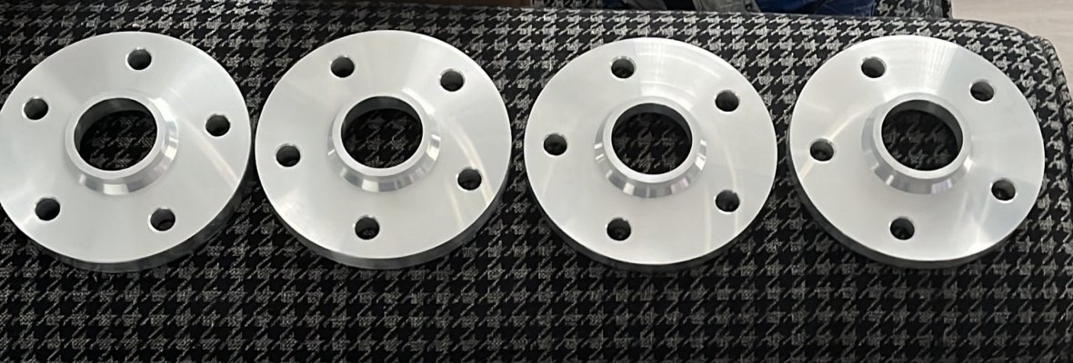

FG spacerdan önlere 1.3cm arkalara 1.7cm lik spacer aldım. Montajdan sonra tekrar paylaşırım. Esnaf olarak ilk defa görüşmeme rağmen çok ilgili alakalı ve yardımcı oldu. Hasret kalmışız böyle esnaflara :) teşekkürler arkadaşlar görüşleriniz için.
