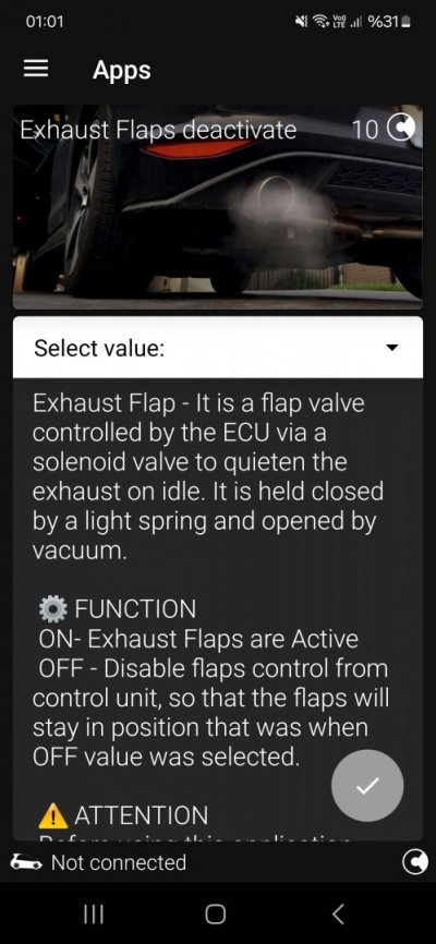

Egzos klapesini kapatırsak ne olur?
Yusuf2992
31 Tem 2023
26
3
Yusuf
Tiguan
Selam arkadaşlar.obd eleven özellik aktif etme menusunde egzos klape kapatma fonksiyonu gördüm.Egzos klapesini kapatmanın amacı nedir?Klape devre dışı kaldığında egzos sesinde artış gerçekleşiyor olabilirmi?
    91.1 KB · Görüntüleme: 10
Golf R araçlar için kodlama. Evet, sesi bir miktar arttırıyor.
Teknik olarak kodla kapatmak mümkün değil, aracınızın egsoz flap dediğimiz parçası bir haritalandırma ile motor kontrol ünitesi tarafından kontrol edilmektedir. Parçanın görevi nedir?, motor çalıştırdığınızda gerekli sıcaklığa ulaşmasını sağlayan, DPF,OPF dediğimiz gaz rejenasyonunda rol alan, egzoz hava akışını kontrol eden, bir aktüatör parçadır, golf r için sport moda alındığında şartlar elverdiği sürece açık kalan parçadır. Sizin aracınzıda bunu kapatmanız pek olası değil, ilgili ortam şartlarında yine çalışıyor olacaktır. Bunun iptali yazılımsal mümkündür. Sizin aracınıza bir katkısıda yoktur.
