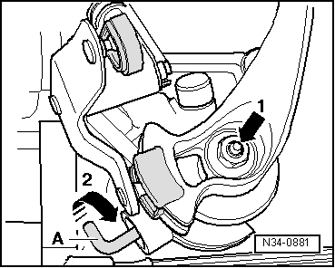

Bu mekanizma ne işe yarıyor
Kullanıcıyı ilgilendiren bu konu değil, vites halatı uzunluğu ayarı yaparken o parça sayesinde vitesi bir konuma kilitliyoruz.
    7.3 KB · Görüntüleme: 21
Hızlı cevap için teşekkürler. Ben sağa sola oynattım sanırım , sağdamı - soldamı kalacak o mekanizma
Görseldeki gibi kalacak çok oynamasanız daha iyi normalde mekanizmayı aşağı basıp çevirirseniz kitlenir olduğu yerde sağ sol yapmanız bir ayarı bozmaz.
