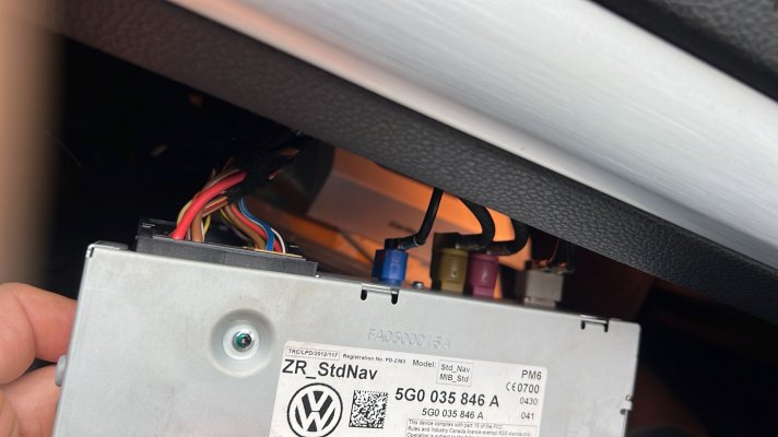

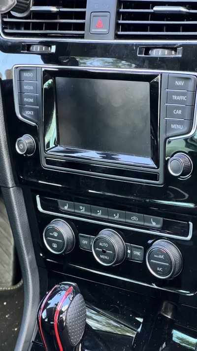

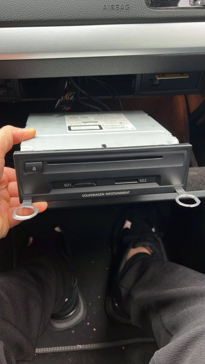

Arkadaşlar merhaba Golf 7 2015 kullaniyorum Carplay Taktirmak istiyorum Torpidomda Ünite bulunmakta hangi Radio Tavsiye ederseniz ? android olmama şartıyla Resimdekiler Aracin üzerindeki bulunan cihazlar Bu Radio'da Carplay yok Teşekkür ederim.

Ünite nedir, parça kodu vb bilgileri paylaşmanız lazım.
Unite degismeniz yeterli degil ekran degisimi de sart

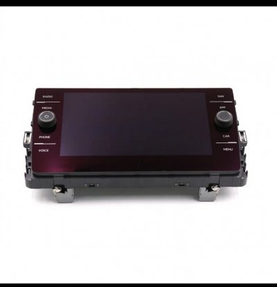

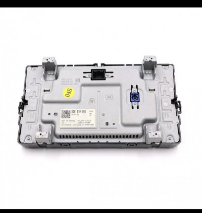

12.000 civari tutar asagidaki parcalar ile mib2 carplay unite geri gorus desteklemez
Unite 819b carplay crackli
6.5” ekran mevcut cerceveyi kullanabilirsiniz

Bu teyip eşleşirmi benim Ünite ile ?
